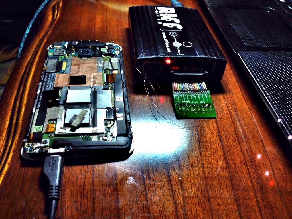

    -Jtag box(ginamit ko po ay RIFFBOX)
    -soldering tools

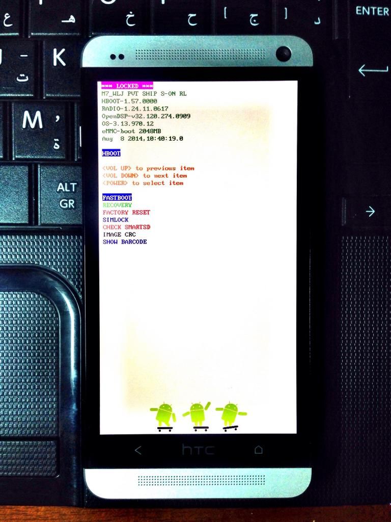

    unit status:
    -AU locked(japan)
    -S-0n
    -locked bootloader
    -HBOOT 1.57.0000
    -RADIO 1.24.11.0617
    -andriod os v4.4.2

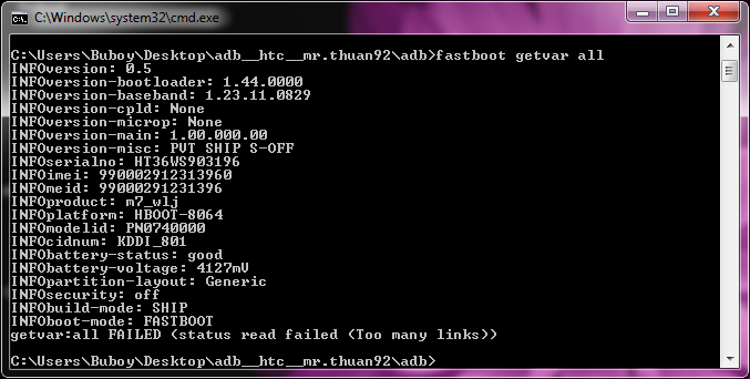

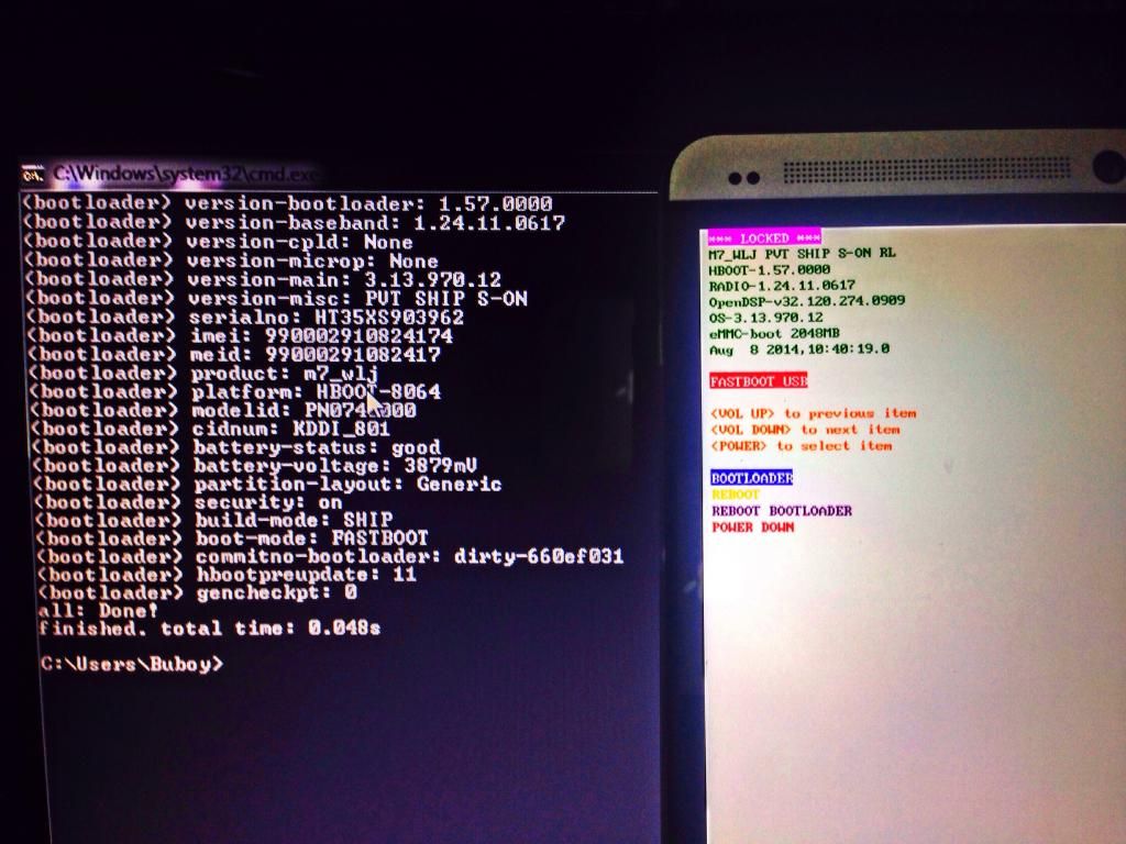

    ito po status ng unit bago ang lahat-lahat
    getvar

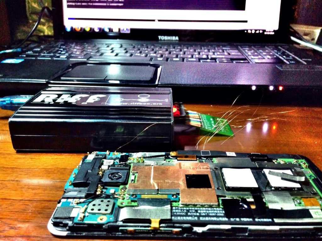

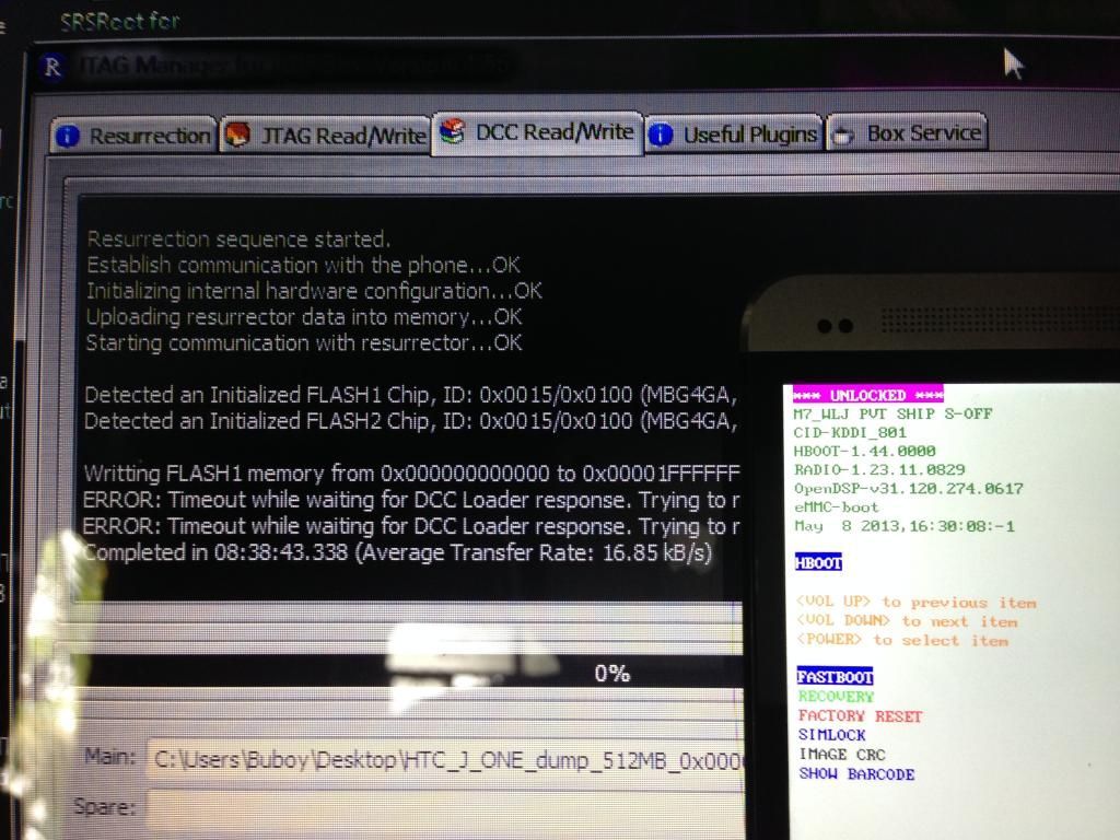

    dumako na po tayo sa jtag - downgrade HBOOT, RADIO, S-OFF, Unlocked Bootloader (lahat po yan ay sama-sama na pag natapos na write dump ninyo)
    wala na po sanang magtatanong ng selected model/unit kasi lahat po ay nasa screenshot

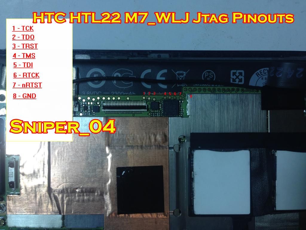

    jtag pinouts(wala po sa list ng supported ng riffbox)
    ito po ang 512mb dump, kahit alin po sa 2 ay gumagana
    HTC One J HTLL22 512mb Dump A
    HTC One J HTL22 512mb Dump B
    dahil sa vietnam ay may password nilagyan ko rin po ang sakin...hehehehe
    PASSORD : Sniper_04
    after ng flashing hang nalang po sa logo ang unit, maliban nalang po kung advanced user kayo ng riff at kaya ninyong kalikutin ito
    after ng flashing reboot sa bootloader(hold down + power on)
    wag po maiinip kasi 8hours ang flashing...hehehe (tinulugan ko yan,di ko na kaya ang antok ko)

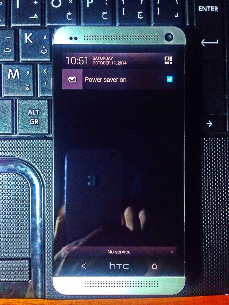

    - check your device and go into phone settings. Turn everything off except radio and set preferred network to LTE/GSM
    - reboot

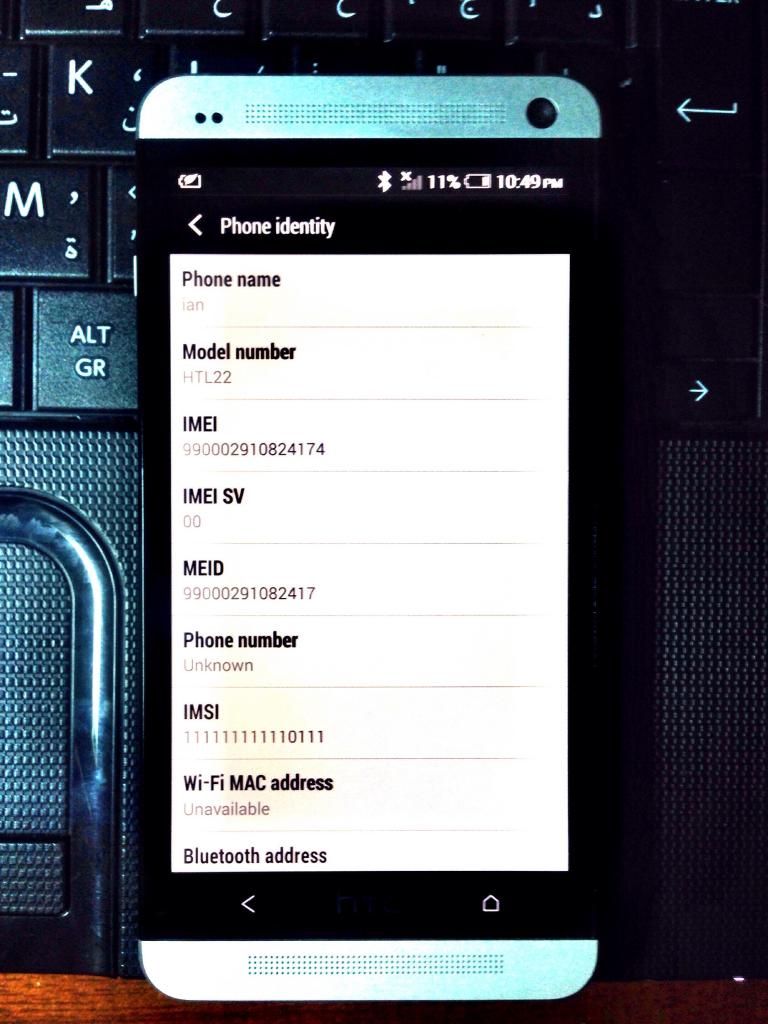

    at ito po ang aking pinagpagurang unit
    feel the FREE..
