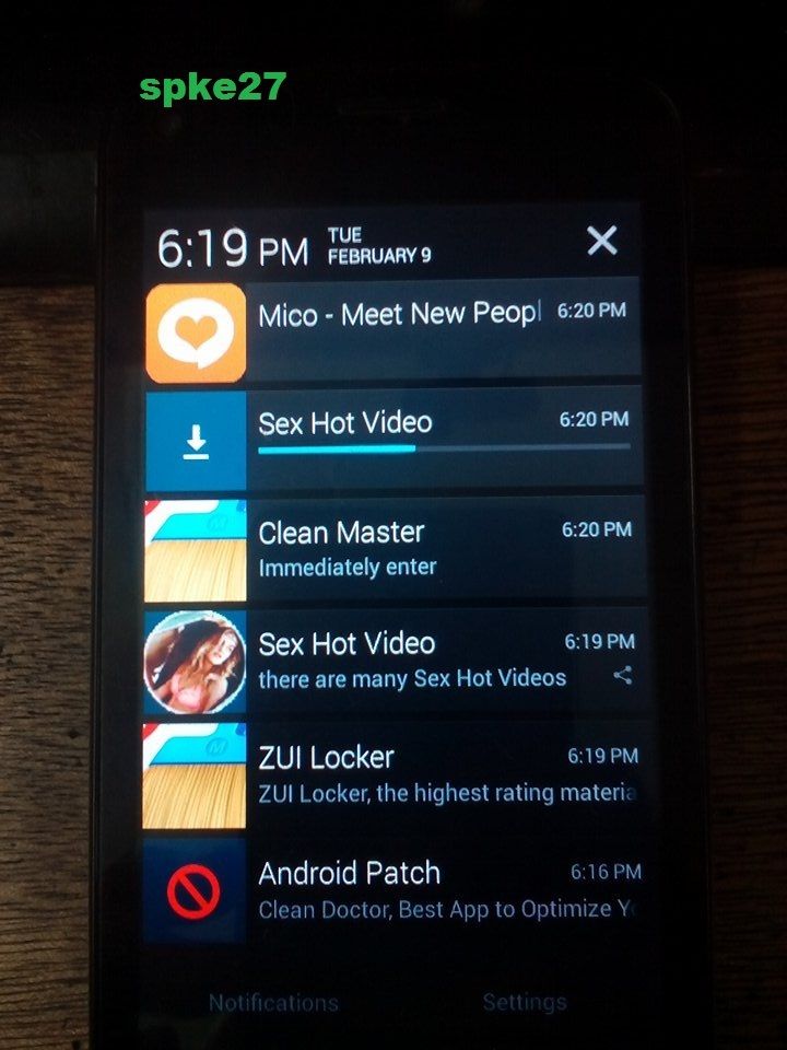

    Problem: Atomatic nag Download ang sexy virus.
    Action Taken: pag katapos mag kasundo sa gagawin at presyo.. Dertso na agad sa Program.. Download muna ng flashfile..
    https://docs.google.com/uc?id=0By7v7...UNDdVFJY1k1S3c

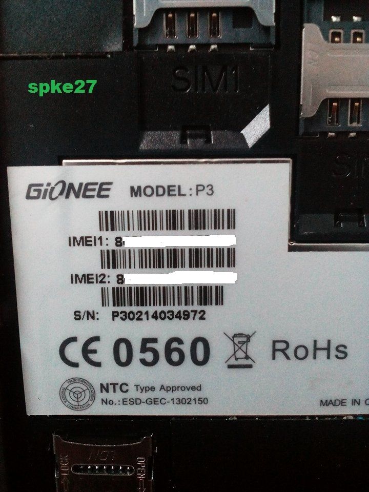

    eto po ang model unit.
    [IMG][/IMG]

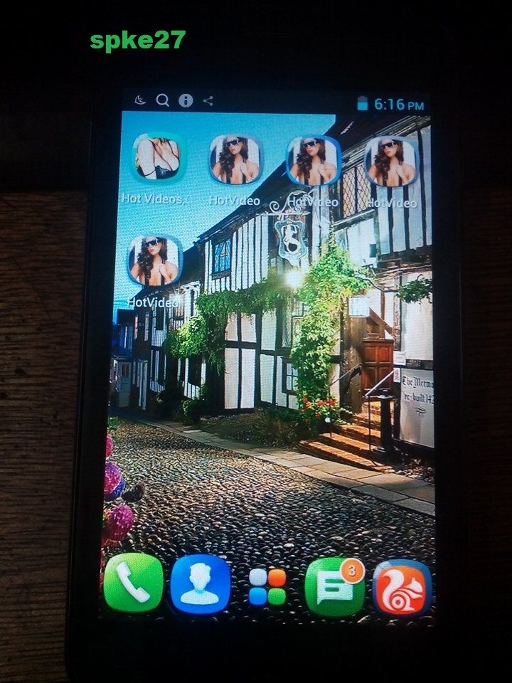

    eto nmn po yung virus na nalabas..

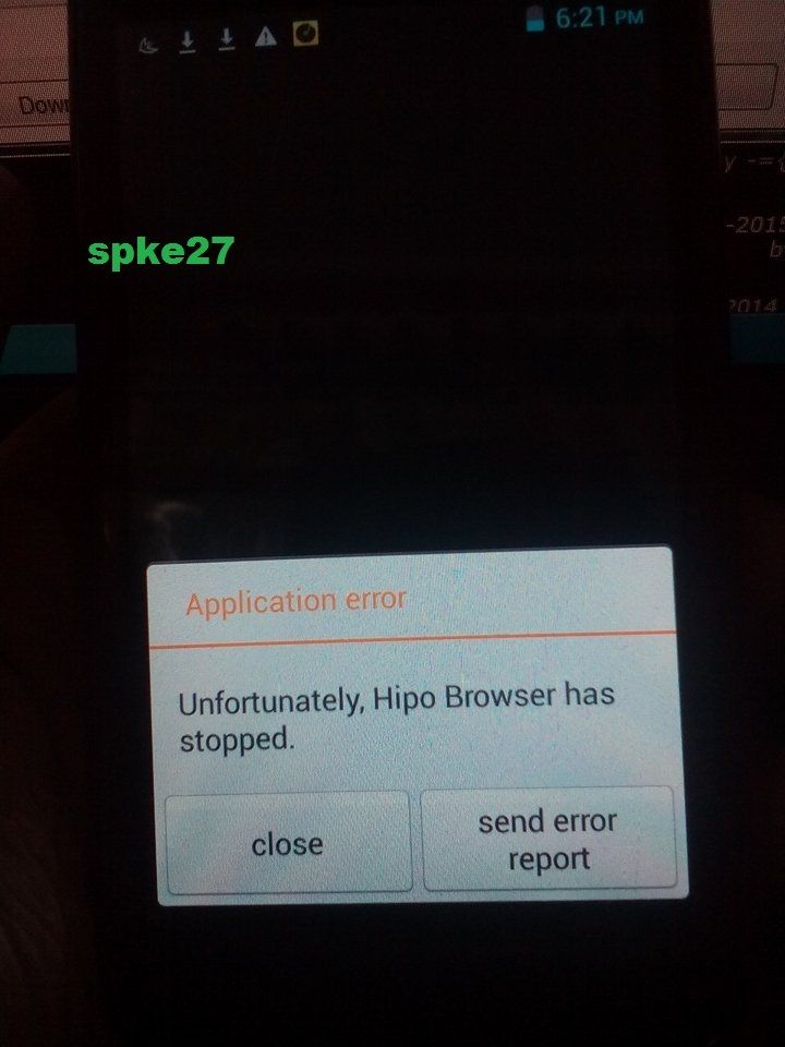

    [IMG][/IMG]
    [IMG][/IMG]
    [IMG][/IMG]

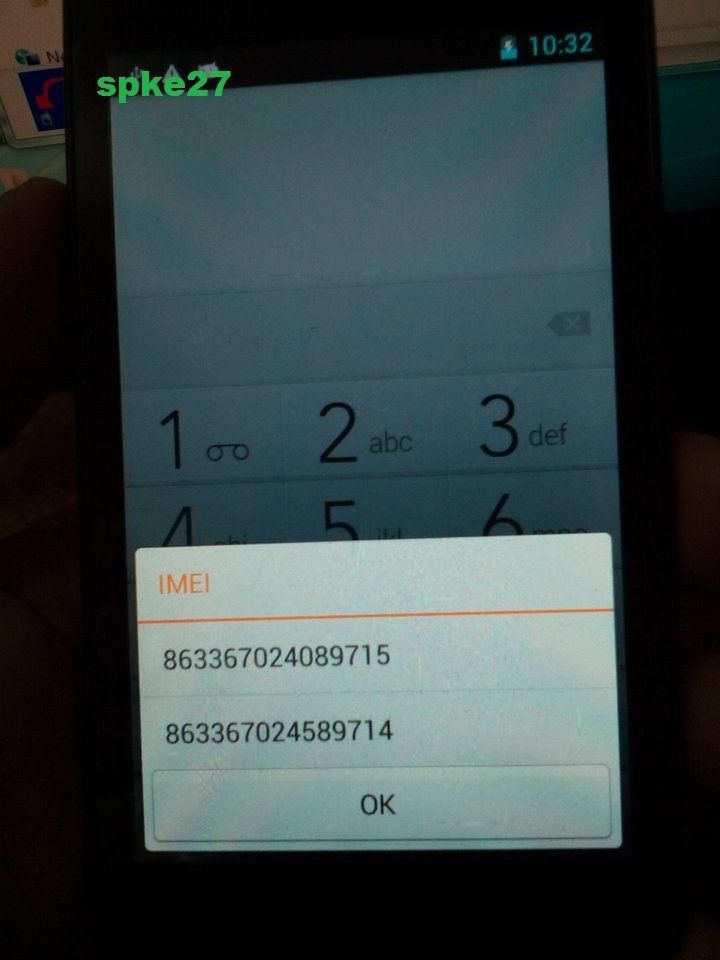

    ok narin IMEI..
    [IMG][/IMG]

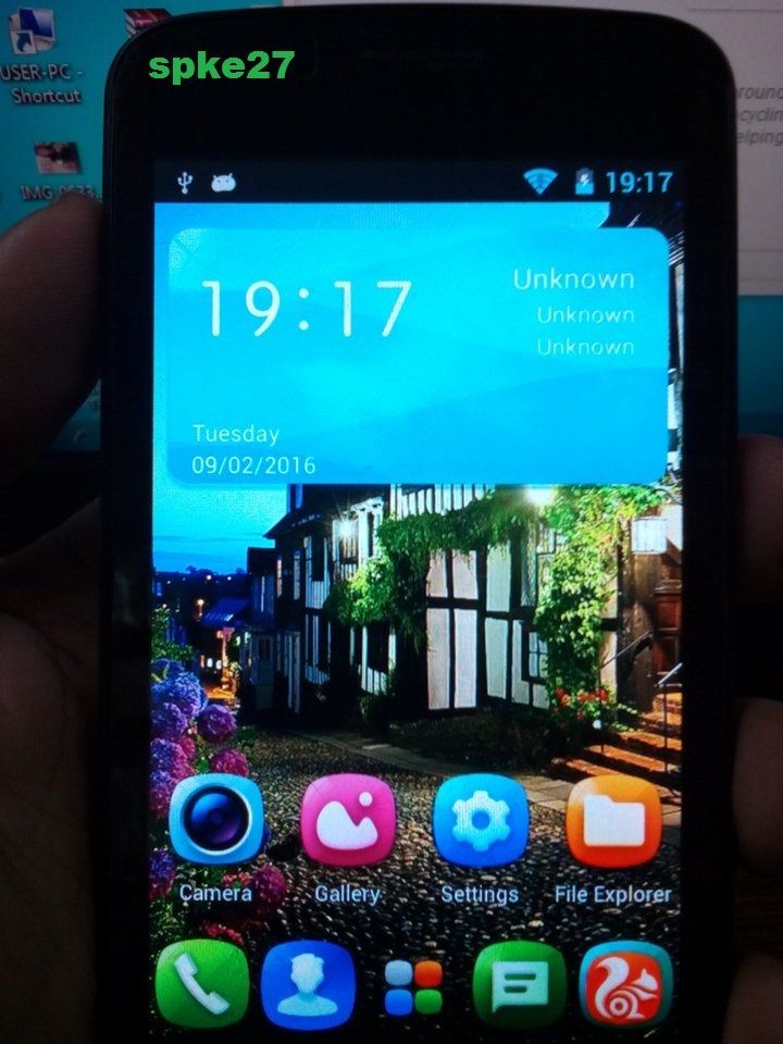

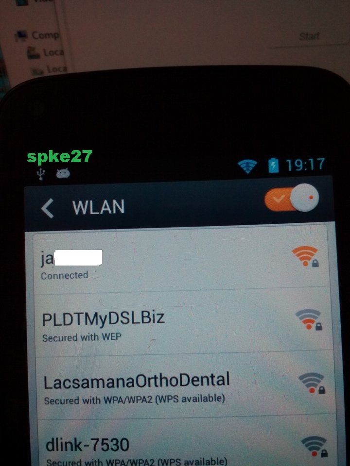

    pag natapos na ang program connect sa wifi..
    [IMG][/IMG]
    [IMG][/IMG]
    ok na wala ng sexy virus, may magagamit na ulit c sir... sabi ko kay sir mag youtube na lang...
