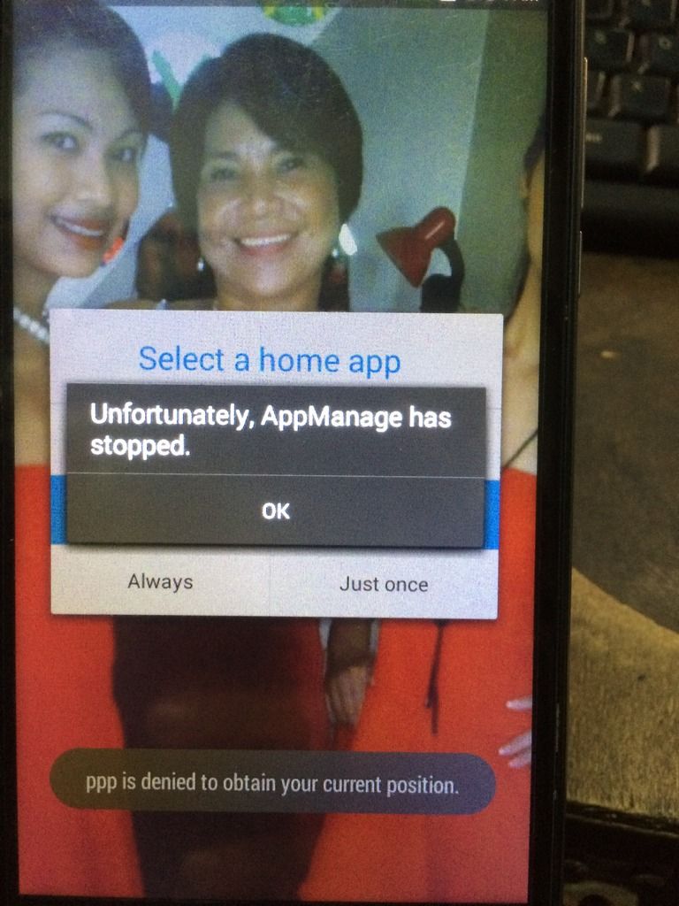

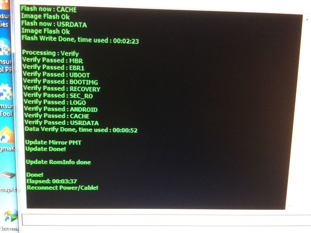

    share ko lang po ito ckk opal na virus kaya lagi has stopped ang nalabas

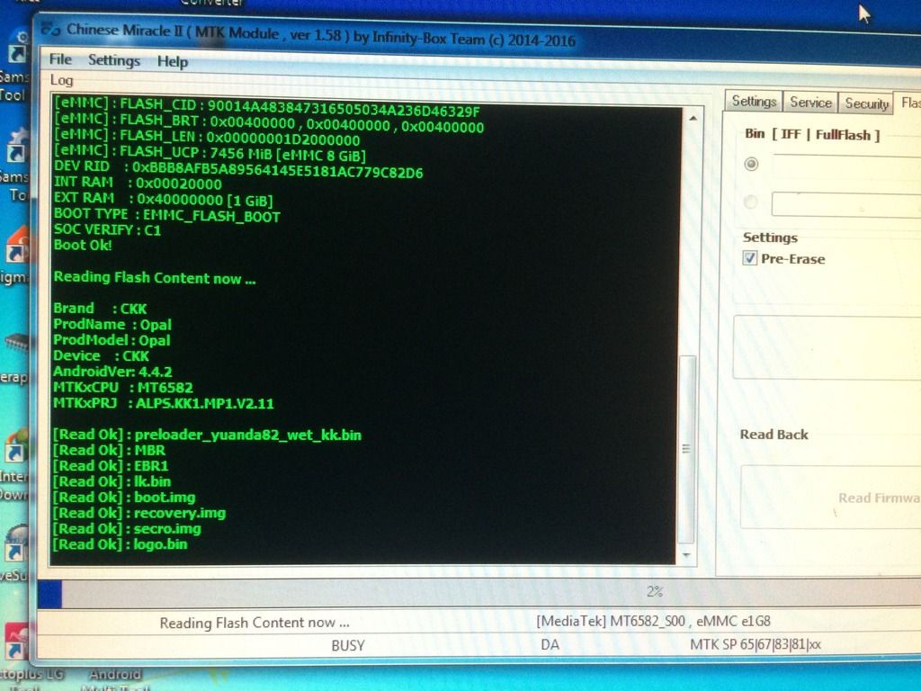

    so 1st step back up muna sa cm2 para iwas aberya
    pag tapos ma back up deretso flashing na po dl mona itong flash file na ito
    http://download1480.mediafire.com/rw....MP1.V2.11.rar
    tnx po sa may ari ng flashfile ito po ang password nyan emars211995

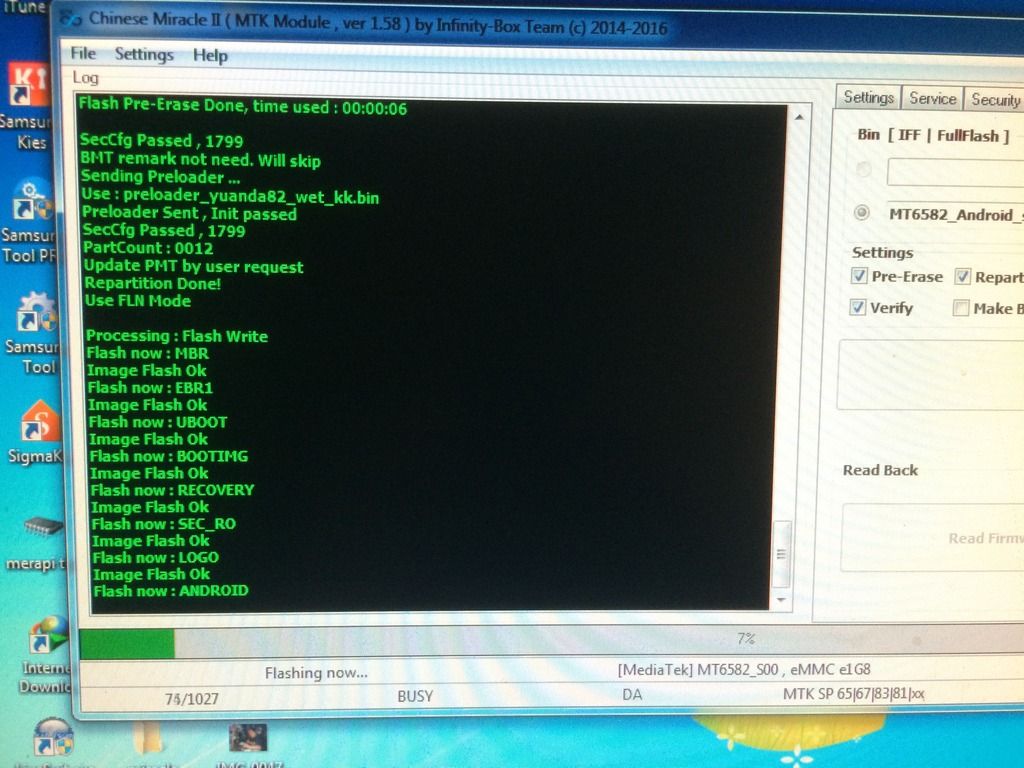

    pag tapos ma dl flashing na po

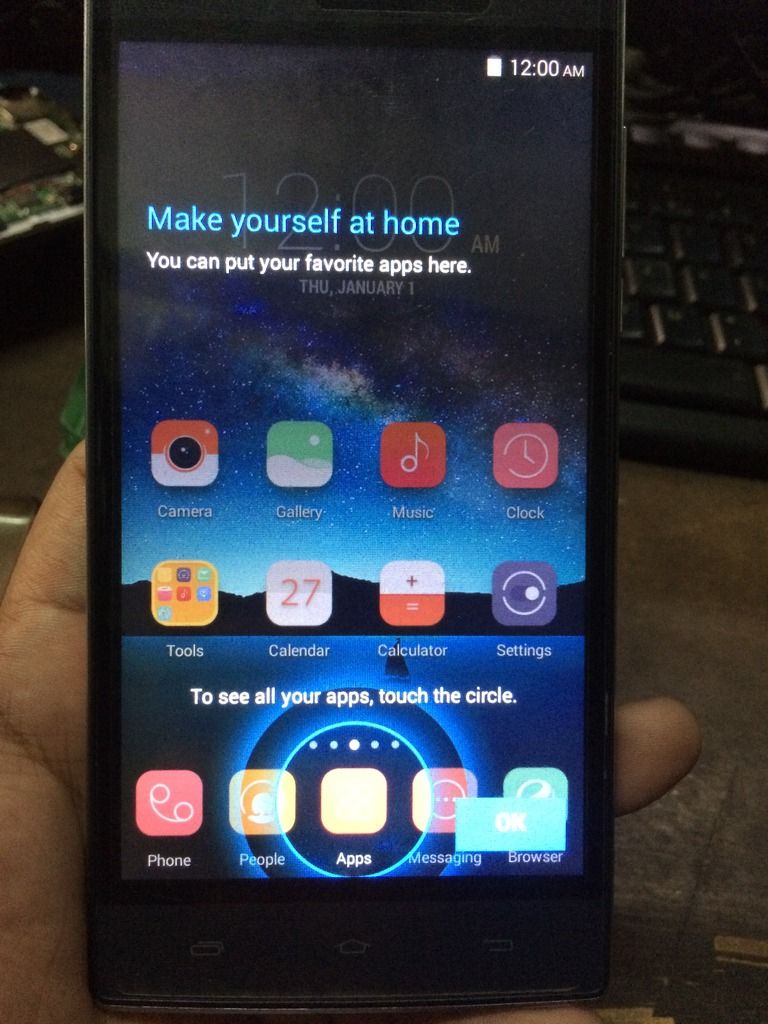

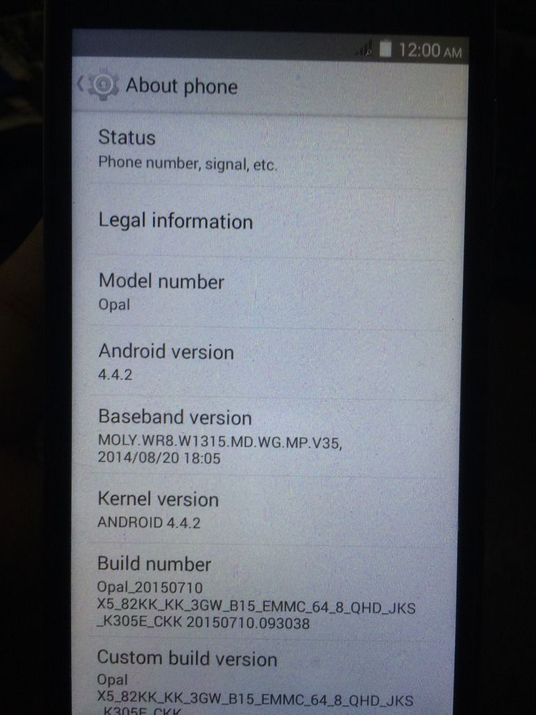

    yan done na sa flashing testing na
    working po lahat at smooth na gamitin...credit po pala sa may ari ng firmware tested po..
